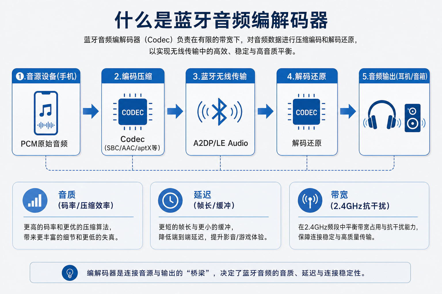

什么是蓝牙音频 Codec?
蓝牙音频编解码器工作原理:音源PCM编码、蓝牙无线传输、解码输出流程,以及音质延迟带宽影响因素
蓝牙音频 Codec 是一种将数字音频压缩成更小数据流、经蓝牙无线传输后在接收端解码还原的算法。经典蓝牙音频(A2DP)可用带宽通常只有数百 kbps,而 CD 级立体声 PCM 原始数据速率约 1.4 Mbps,因此必须压缩后才能稳定传输至耳机、音箱或车载主机。
Codec 的作用: 它决定音频在源端(手机、发射器或模块)如何编码、如何在空口传输,以及在接收端(耳机、音箱)如何解码。压缩比、最大码率、采样率、帧长与缓冲策略,共同影响听感音质和端到端延迟。
为何选型至关重要:
维度 Codec 的影响
音质
码率越高、压缩算法越高效,细节、动态和高频保留越好;多次转码则易出现发闷、底噪或”沙沙”伪影。
延迟
帧长、码率与系统缓冲叠加形成延迟。游戏、视频口型同步、现场返听需要低延迟 Codec,而非单纯追求高码率。
带宽与抗干扰
2.4 GHz 环境拥挤时,可自适应降码率的 Codec(如 aptX Adaptive、LDAC 连接优先模式)更稳;固定高码率易卡顿。
因此,选型不能只看”哪个音质最高”,而要综合匹配压缩效率、延迟、授权成本与终端兼容性——无论是消费音乐、车载、游戏、会议,还是 LE Audio TWS。

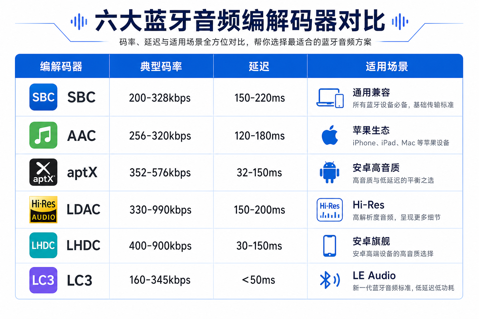

SBC AAC aptX LDAC LHDC LC3 蓝牙音频编解码器码率延迟适用场景对比表
SBC:蓝牙强制基线 Codec
SBC(Subband Coding,子带编码) 是蓝牙 SIG 在 A2DP 中定义的默认 Codec。所有蓝牙音频设备必须支持 SBC,以确保双方无法协商其他 Codec 时仍可互通。
编码原理与典型参数: SBC 将音频按频段划分子带并分别量化,属于早期 A2DP 时代的轻量心理声学方案。常见参数为 44.1 kHz / 48 kHz 采样、16 bit 位深,有效码率约 200–328 kbps(联合立体声最高约 345 kbps)。分块编码叠加 A2DP 缓冲,端到端延迟通常在 150–220 ms,具体因设备缓冲策略而异。
转码损耗: 若音源本身已压缩(如 MP3、AAC 流),许多设备会执行 MP3 → PCM → SBC → PCM 的转码链,每一步都有信息损失,听感往往不如原始文件——即便尚未计入 SBC 本身偏低的码率上限。
适用场景: 通用兜底;成本敏感产品;语音提示;对音质要求不极致的背景音乐音箱;需要跨品牌即连即用的市场。
不适用场景: 发烧级 Hi-Res 听音;口型同步要求高的视频;竞技游戏;专业监听;主打”旗舰音质”却频繁退回 SBC 协商的高端 SKU。
AAC:高效感知编码,苹果生态首选
AAC(Advanced Audio Coding,高级音频编码) 是 MPEG-4 标准化的高效感知 Codec,在苹果生态及多款 Android 旗舰机上广泛采用。当收发双方均支持时,iPhone 等设备往往优先协商 AAC。
编码原理与典型参数: AAC 采用 MDCT 变换、时域噪声整形等机制,在相同码率下通常比 SBC、MP3 保留更多清晰度、更少伪影。蓝牙 AAC 常见码率为 256 kbps(苹果默认)至 320 kbps,采样 44.1 / 48 kHz。延迟属中等水平,约 120–180 ms,多数场景优于或接近 SBC,但仍不足以满足游戏级低延迟。
生态优势: Apple Music 及 iOS 媒体大量采用 AAC 原生资源,iPhone 可直接以 AAC 传输,避免”先解码再重编码”的代际损耗,相比强制转 SBC 更有利。
适用场景: 面向 iPhone / iPad / Mac 的配件;中高端耳机与音箱;需要在不引入高通/索尼授权的前提下明显超越 SBC 的产品。
不适用场景: 超低延迟游戏(应选 aptX LL 或 LHDC LL);仅面向不支持 AAC 的低端 Android 老设备;需超过约 320 kbps Hi-Res 余量的产品(可考虑 LDAC、LHDC 或 aptX HD / Adaptive)。
aptX 系列:分级覆盖音质与低延迟
aptX 是高通(Qualcomm,原 CSR)专有 Codec 家族。尽管市场宣传常提及”CD 级”,经典 aptX 并非无损,而是面向无线传输优化的自适应差分 PCM 类有损压缩。不同子型号分别侧重码率、保真度或延迟。
aptX(经典版)
码率: 固定约 352 kbps采样: 常见 48 kHz / 16 bit延迟: 约 100–120 ms,同 RF 条件下效率优于 SBC,但并非低延迟专用。
适用场景: 安卓生态中高端音频配件、通用高音质耳机。
不适用场景: 真无损归档回放;延迟要求低于 50 ms 的游戏场景。
aptX Low Latency(aptX LL,低延迟)
码率: 约 352 kbps延迟: 优化后端到端约 32–40 ms,属经典 A2DP 中较低水平,通过缩小缓冲与加速帧处理实现。
适用场景: 手游、电视观影口型同步、现场提示监听。
不适用场景: 极致 Hi-Res 带宽需求;收发任一侧不支持 aptX LL 的配对组合。
aptX HD(高清)
码率: 约 576 kbps采样 / 位深: 最高 48 kHz / 24 bit,细节与底噪表现优于经典 aptX。延迟: 通常高于经典版,约 150 ms 以上
适用场景: 中高端发烧无线耳机、外置蓝牙 DAC。
不适用场景: 延迟敏感型应用;极致压 BOM 的入门模块方案。
aptX Adaptive(自适应)
码率: 随链路质量在约 279–420 kbps 间动态调整(部分栈在有线/USB 音源下可更高)。延迟: 常规约 80 ms,低延迟模式约 40 ms,可兼顾音质与抗干扰。
适用场景: TWS 真无线、旗舰头戴、需统一覆盖音乐 / 通话 / 视频的车载娱乐系统。
不适用场景: 无法承担高通生态授权的产品;需要固定码率、逻辑尽量简单的设计。
LDAC:索尼 Hi-Res 无线 Codec
LDAC 是索尼专有高解析 Codec,常见于 Xperia 手机、Walkman 及合作 Android 机型,核心目标是在蓝牙链路上以更高码率传输 Hi-Res 内容。
编码原理与典型参数: LDAC 采用混合编码策略,提供三档连接模式:330 kbps(连接优先)660 kbps(标准)990 kbps(音质优先),兼容硬件上可支持 96 kHz / 24 bit 内容。延迟 通常 150–200 ms 或更高——高码率与大缓冲优先保真而非速度。2.4 GHz 干扰严重时,可能自动降档或在 990 kbps 下出现断续。
适用场景: Android Hi-Res 音乐产品;旗舰头戴耳机;家庭影院无线适配器;主打”Hi-Res Wireless”定位的品牌。
不适用场景: 游戏与口型同步;以 iPhone 为主的市场(iOS 无原生 LDAC);超低功耗 IoT 音箱;必须使用免授权 Codec 的方案;RF 环境差且无法维持高码率的场景。
LHDC:低延迟 + Hi-Res,安卓旗舰生态
LHDC(Low Latency and High-Definition audio Codec)由 Savitech 开发,经 HWA 联盟在国内多家 Android 旗舰机中推广,同时覆盖高码率 Hi-Res低延迟变体
编码原理与典型参数: 支持 400 / 600 / 900 kbps 等多档(LHDC V3 / LLAC Hi-Res 模式最高约 900 kbps),可达 96 kHz / 24 bit 级解析。LHDC LL(低延迟版) 延迟约 30 ms 级,适合视频与手游;标准音乐模式延迟约 100–150 ms 以上,与其他 Hi-Res Codec 接近。
适用场景: Android 旗舰配套配件;带 LL 模式的游戏 TWS / 头戴;HWA 生态市场的 Hi-Res 流媒体产品;VR 等需音画同步的交互内容。
不适用场景: 仅面向 Apple 的产品线;需要全球统一 Codec 策略的 SKU;无法做协议栈深度集成的超低成本模块;LDAC 品牌认知更强的高端发烧市场。
LC3:LE Audio 新一代 Codec
LC3(Low Complexity Communication Codec,低复杂度通信 Codec) 是 蓝牙 LE Audio(Bluetooth 5.2+) 的强制 Codec,在 LE Audio 协议栈中取代 SBC 的核心地位,同时用于助听器、Auracast 广播音频及新一代 TWS 设计。
编码原理与典型参数: LC3 基于 MPEG LC3 标准,以改进的变换编码与噪声填充实现约为 SBC 一半码率下的更好听感。音乐常见 160–345 kbps;语音通话可低至 32–64 kbps(单声道) 仍保持清晰可懂。帧长 7.5 ms 或 10 ms,优化实现下端到端延迟可低于 50 ms,显著优于经典 A2DP。内置 丢包隐藏(PLC),并支持 VBR(可变码率) 动态分配比特。
适用场景: 新一代 TWS;助听器与辅听设备;LE Audio 发射器;Auracast 广播音频;需统一覆盖音乐 + 语音 + 广播的架构。
不适用场景: 仅投经典蓝牙、不做 LE Audio 栈投入的产品;目标用户仍大量使用无 LE Audio 的老手机;短期 SKU 且经典 aptX / LDAC 生态仍占主导的市场。
