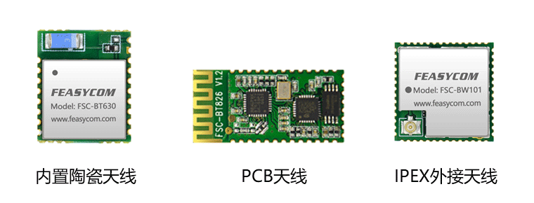

比如,拿目前市面上蓝牙模块常见的三种天线:陶瓷天线、PCB 天线和 IPEX 外接天线来对比一下。
一、陶瓷天线
一种适合于蓝牙装置使用的小型化天线。陶瓷天线又分为块状陶瓷天线和多层陶瓷天线。块状天线是使用高温将整块陶瓷体一次烧结完成后再将天线的金属部分印在陶瓷块的表面上。而多层天线烧制采用低温共烧的方式讲多层陶瓷迭压对位后再以高温烧结,所以天线的金属导体可以根据设计需要印在每一层陶瓷介质层上,如此一来可以有效缩小天线尺寸,并能达到隐藏天线目的。由于陶瓷本身介电常数比 pcb 电路板的要高,所以使用陶瓷天线能有效缩小天线尺寸。
二、PCB板载天线
指无线接收和发射用的 PCB 上的部分。发射时,它把发射机的高频电流转化为空间电磁波;接收时,它又把从空间截获的电磁波转换为高频电流送入接收机。它的优点是:空间占用少,成本低,不需要单独组装天线,不易触碰损坏,整机组装方便,但有得必有失 --- 牺牲性能。缺点是:单个天线场型很难做到圆整,插损高,效率相对较低,容易受到主板上的干扰。
三、IPEX天线
一种作为射频电路和天线的接口,被广泛应用于无线局域网(WLAN)相关产品单板上。它的优点是:场型能控制更好,插损低,信号的方向指向性好,效率高,抗干扰能力强,能远离主板上的干扰,而且不用过多的进行调试匹配,作为终端厂家,只需要外面接一个 IPEX 的天线即可;当然也有缺点:成本高,组装麻烦。
