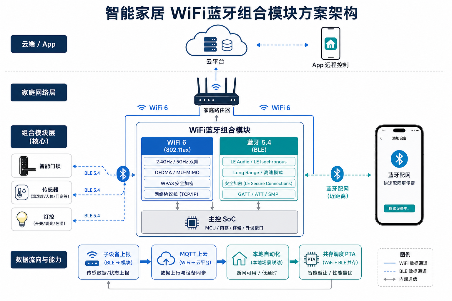

智能家居蓝牙WIFI方案架构图
三种常见智能家居无线架构
架构 A:蓝牙终端 + WiFi 网关(最常见)
[蓝牙子设备] ──BLE──▶ [智能网关] ──WiFi──▶ [路由器] ──▶ [云端/App]
门锁/传感器/灯控 协议汇聚+本地自动化
  • 子设备用 BLE 或蓝牙 Mesh 接入网关
  • 网关用 WiFi 上云,实现远程控制与 OTA
  • 优点:子设备功耗低、网关统一管理
  • 适合:米家/Zigbee 生态外的自研方案、多协议中枢
架构 B:WiFi 直连设备(单品智能)
[WiFi 设备] ──WiFi──▶ [路由器] ──▶ [云端/App]
摄像头/部分开关
  • 无需网关,配网后直接上云
  • 优点:部署简单
  • 缺点:功耗高、占用路由器节点,设备多了易掉线
架构 C:WiFi + 蓝牙二合一模块(网关/中控屏/音箱)
[蓝牙子设备] ──BLE──▶ [Combo 模组] ──WiFi──▶ [路由器/云端]
[手机 App] ──BLE配网──▶ ↑
一颗模块同时跑两栈
  • 一颗 WiFi蓝牙组合模块 同时承担上云与近场连接
  • 优点:省 PCB 面积、统一射频设计、共存由芯片级调度
  • 适合:智能网关、带屏中控、智能音箱、全屋智能主控
多数全屋智能项目,最终都会落到 架构 A 或 C——网关类设备几乎必然同时需要 WiFi 与蓝牙。

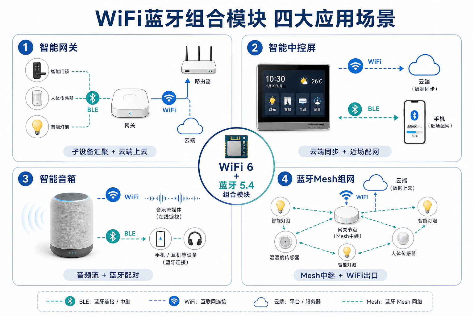

四、智能家居四大典型场景的方案拆解
WIFI蓝牙组合模块应用场景
场景 1:智能网关 / 多模中枢
智能网关怎么选、多模网关蓝牙 Wi-Fi:
方案逻辑:
链路 协议 职责
上行
WiFi 6
接路由器、MQTT 上云、大体积 OTA
下行
BLE 5.x
接门锁/传感器、手机 App 配网
本地
主控算力
断网自动化、协议转换、边缘缓存
网关不是「多一个路由器」,而是协议汇聚点。WiFi 管「到家、到云、到大包」;蓝牙管「到手边、到传感器、到配网短链路」。
接口常见组合:
  • WiFi:SDIO 3.0 或 USB 2.0 接主控
  • 蓝牙:HCI UART 跑 BlueZ 或厂商协议栈
场景 2:带屏中控屏 / 全屋智能面板
全屋智能、智能家居中控:
常供电、需跑 UI 与云端同步,同时用 BLE 做设备发现与近场控制。Combo 模块可让主控只维护一套无线子系统,降低结构复杂度。
场景 3:智能音箱 / 语音助手
WiFi 负责音乐流、技能调用与 OTA;蓝牙负责手机临时配对、TWS 耳机连接或辅助配网。对并发稳定性要求高,共存能力直接影响体验。
场景 4:智能摄像头 / 高带宽设备
此类设备以 WiFi 为主,蓝牙多用于首次配网(如 SmartConfig、BLE 配网、声波配网)。若产品形态是「摄像头 + 网关一体」,则更适合 combo 方案。
