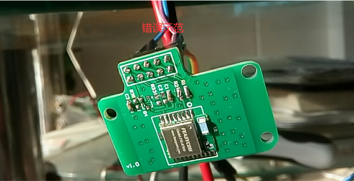

       答:1、看看搭建的环境,周围是否有障碍物遮挡
               2、天线信号是否被主板遮挡
               建议测试时可以购买我们的底板,或者先飞线测试距离,再与贴在主板上测得的距离做对比。
