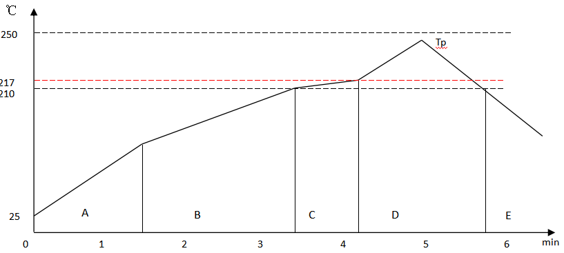

生产蓝牙模块时的SMT流程
       预热区A
  预热区的主要目的是将主板和组件加热到120〜150℃。这促进了溶剂的快速蒸发并减少了对部件的热冲击。建议以0.5〜2℃/s的速度将温度升至150℃。如果加热速度太快,则很容易产生锡球,这是由于汽化的溶剂飞溅而引起的,还会引起灯芯现象,元件变形等。
  预热区B
  在此阶段,必须激活助焊剂并确保板上的温度分布均匀。今天常用的热风回流炉比几年前的红外线炉要均匀得多,因此可以使用线性加热曲线。另请参阅板的尺寸,密度和炉效率。建议在150℃至210℃烘烤60至120秒
  预热区C(选择)
  为了解决立碑问题,可以将其在210〜217℃的烘烤区中放置20至30秒。
  回流区D
  图中所示曲线是针对Sn / Ag3.0 / Cu0.5合金制成的,可作为其他合金的参考。有必要根据特定过程的要求调整曲线。推荐的峰值温度(Tp)在230至250℃之间,高于217℃的时间在30至90秒之间。
  冷却区E
  推荐的冷却速率小于4℃/ s,以使板快速冷却并固化焊点,以最大程度地减少金属间化合物层。它还有助于手持,同时避免助焊剂挥发物进入车间。快速的冷却速度还有助于产生小而紧凑的颗粒结构。由较慢的冷却速度引起的具有大颗粒结构的焊点的可靠性相对较差。
